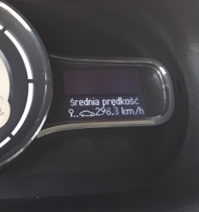

Dnia Sat Oct 12 2019 o 23:45, kwansterp napisał:
Jak odpaliło na popych, nie gasło i wszystko było ok, to ładowanie ok.
Ładowanie nie było ok, bo było za wysokie.
