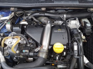

Niestety kacper 69 miał auto z silnikiem 63kw , a nie tak jak ja 81kw czyli 110 koni.U mnie obrócenie o 120 stopni nie przejdzie, do egr idą wężę.Blaszek zaślepiających też nie ma allegro.Czy nikt na forum nie zaślepiał egr w 1.5dci 110 koni z fapem?

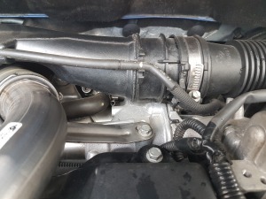

Warto abyś umieścił zdjęcie egr w Twoim aucie bo możliwe, że mówimy o różnych elementach.

Wiesz na pewno, że jak kolega @kacper69  Megi3v2 GT/1.5dci /81KW ) link do jego porady podałeś wcześniej miał na myśli silnik k9k 836 110 KM. Założony temat dotyczy tego silnika . Zastanawiam się czy nie obrócić swojego egr o 120 stopni. Na razie mi nie sprawia kłopotów ale jeżeli jest taka możliwość to może warto spróbować. Fakt, wcześniej go czyściłem ale nie zwracałem uwagi na to czy można go zamontować inaczej by nie mieć tej turbodziury o której wspomina @F85. Jeżeli możesz to potwierdź czy ten egr można obrócić o 120 stopni by go zaślepić w bezinwazyjny sposób.
Chciałem,to zrobić jednak się nie da ,ponieważ od egr odchodzą węże z chłodziwem.Zaślepek na allegro też nie ma,jedyny sposób kupić 2 zawór podłączyć do kostki,ale to druciarstwo trochę.
  • Like 1
Te dwa wężyki z chłodziwem nie przeszkadzają, możesz śmiało luzować opaski. Woda praktycznie nie wycieknie. Ciekawy patent z tym obróceniem o 120 stopni, dobrze by było gdyby ktoś to potwierdził.
