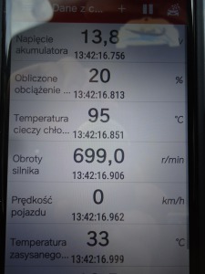

Jeszcze raz. Piszemy obaj o czujniku temperatury powietrza zasysanego, który u mnie jest w kolektorze dolotowym? I o wskazaniach na nagrzanym silniku? Na zimnym silniku, wskazania temperatur są różne o 2 stopnie. I silnik jest wtedy na ssaniu. Na wolnych obrotach sonda przed katem skacze od 0,1 do 0,9. Wklejone wykresy są z trasy, na rozgrzanym silniku. Na rozgrzanym silniku, którego płyn chłodzący ma 82 stopni, czujnik temperatury powietrza dolotowego (na kolektorze) ma 20 stopni, a czujnik temperatury powietrza zewnętrznego pokazuje 4 stopnie. Ale podkreślam - na gorącym silniku, w trakcie jazdy

W skrócie: obrotomierz, jak i OBDII, pokazują mi, że na rozgrzanym silniku wolne obroty wahają się od ok. 690 do 720/730 obr./min. Dodam tylko, że silnik jest świeżo po remoncie. Przed remontem obroty wahały się w podobnym przedziale, tylko jakby trochę szybciej/gwałtowniej. Przed remontem na pewno zdecydowanie bardziej trzęsło silnikiem, jak i całą budą. Po remoncie jest znaczna poprawa. Proszę o porady/sugestie, gdzie szukać przyczyny tego, że obroty nie stoją w okolicach 750? Na ssaniu auto stoi nieruchomo, jakby było zgaszone. Znalazłem jeden wątek na elektroda.pl, o regulatorze napięcia alternatora. Ktoś potwierdzi taką możliwość? Albo rzuci inny pomysł.

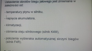

mam ten sam silnik, czyli K4M 812 w M2 rocznik 2007 i u mnie nominalnie obroty biegu jałowego wynoszą 700 i tak mówi instrukcja serwisowa a nawet dla silnika K4M dopuszcza plus/minus 30 od tej wartości, jeszcze jest w tej instrukcji to:
