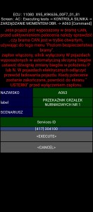

Sterownik silnika poprzez pin 1 dużej wtyczki cienkim przewodem aktywuje "przekaźnik" numer 1 a przewód wychodzący z pinu 7 tej wtyczki służy do diagnostyki obwodu tych dwóch świec. Na rysunku gniazdo sterujące modułu przekaźnika grzałek nurkowych.
Możesz sprawdzić piny 1 i 2 tego złącza.
Piny 1, 2 i 8 załączają poszczególne tranzystory, ale w jaki sposób tego nie wiem. Może sterownik podaje tam +5 V, może +12V albo inny sygnał. Możesz sprawdzić multimetrem, oczywiście tylko wtedy, gdy ten podgrzewacz jest załączony.
Poszczególne "przekaźniki" można aktywować programem pyren wydając polecenie AC063, AC064, AC031 dla sterownika silnika.
Pyclip też ma to polecenie w jednej z zakładek w sterowniku WTRYSK.
Ja bym zamienił kabelki na świecach i zobaczyłbym czy błąd powędruje np. do przekaźnika numer 2. Jeżeli pozostanie przy przekaźniku numer 1 to wina będzie po stronie przekaźnika lub połączenia z komputerem silnika.
