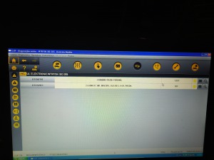

Dziś po uruchomieniu nagrzanego silnika i wyjeździe z parkingu podczas przyśpieszania wyskoczył komunika ryzyko awarii silnika bez kontroli check engine itp. Auto nie straciło mocy i pracowało normalnie. Jedyne co to w momencie wyskoczenia błędu miałem wrażenie że turbo troszkę później wstało. Clip pokazał błąd jak poniżej. Ktoś mógłby przybliżyć jaką rolę spełnia w układzie ten czujnik i w którym miejscu jest mechanicznie podłączony? Czy może to wina zaworu od sterowania turbo? Na rysunku w visu wiele nie widać gdzie idzie rurka od ciśnienia.. Ktoś się już z tym spotkał?

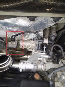

Tak jak pisze w opisie błędu to jest czujnik ciśnienia spalin w kolektorze wydechowym przed turbosprężarką. Ma wpływ na ciśnienie doładowania, moc silnika, wypalanie filtra cząstek stałych wstrzymane itp. Znajduje się za silnikiem za zaworem egr. Na zdjęciu zaznaczony czerwoną ramką. Najczęściej uszkodzeniu ulega czerwoną gumowa rurka zasilająca ten czujnik.

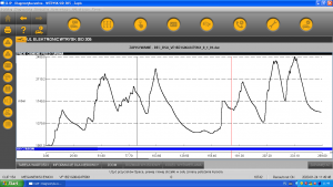

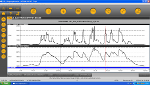

Wymieniłem wczoraj rurkę na druga którą dostałem z używanym czujnikiem i korzystając z okazji że mam zdemontowane rury wymieniłem EGR na drugi który zakupiłem gdy szukałem powodów częstego wypalania filtra po zakupie auta(2 uszkodzone wtryski ostatecznie). Spod rurki nie słychać syczenia itp. Czujnik map zweryfikuje w przyszłym tygodniu nie mam innego na podmianę ale jest szczelny. Dziś urlop więc auto nie wyjechało w trasę jak zazwyczaj i zrobiłem około 15km po mieście. Po rozgrzaniu silnika podczas dynamicznej jazdy logowałem dane z czujnika. Jak to wygląda według was?
@halas2 sprawdzałem u siebie ciśnienie przed turbiną i parametry są podobne, wartości max u mnie dochodzą do  2600 mbar, za turbiną są trochę  niższe. Zauważyłem,  że masz takie piki ciśnienia, u mnie w maksymalnej wartości jest linia pozioma.. Myślę że tu jest problem. Wrócę do domu to może wrzucę filmik z wykresem.

@aniewa Ciekawe skąd te piki się biorą. Dopiero uczę się Diesli i silników turbo. Auto ma już 209Tys. Turbo jest troszkę mokre ale osłona pod silnikiem jest sucha. Na wylocie z turbo jest trochę oleju i przed klapą gaszącą jest film olejowy. Luzy na wirniku nie są duże(Pracuję w fabryce turbosprężarek to macam co chwile nowe). Ogólnie auto ma moc i jeździ poprawnie. Filtr wypala się co 1300-1600km.
@Andrzej-2010 Przed chwilą musiałem jeszcze wyjechać to zrobiłem wykres tak jak prosiłeś

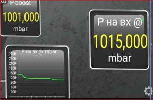

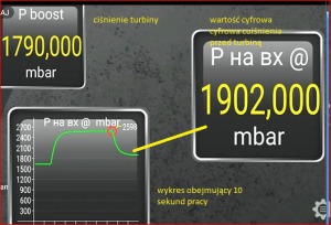

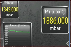

@halas2 tak jak obiecałem wrzucam screny z prcy czujnika ciśnienia przed turbiną. Każdy wykres to 10 sekund.
1 - przyśpieszanie
2 - spokojna jazda
3 - bieg jałowy przed zgaszeniem silnika
Wykres przesuwa się od prawej do lewej więc wartość cyfrowa ciśnienia turbiny odpowiada wartości ciśnienia przed turbiną odczytaną przy prawej ramce wykresu.
