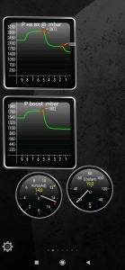

@aniewa Zrobiłem wykresy w torque i też nie widać postrzępionych pików przy maksymalnej wartości.
Edytowane przez halas2
Czyli wychodzi dosyć prosta sprawa. Silnik pracuje prawidłowo, spaliny lecą pełną parą bo turbina ładuje prawidłowo a czujnik ciśnienia spalin od czasu do czasu pokazuje niższe ciśnienie niż doładowanie. Ciśnienie spalin przed turbiną jest zazwyczaj wyższe niż ciśnienie doładowania. Coś powoduje, że czujnik przed turbiną zaniża wskazania i stąd błąd. Albo fizycznie blokowane jest ciśnienie albo występuje usterka okablowania.

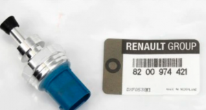

Ostatnio w obrocie są czujniki z niebieską końcówką, które zastąpiły te z czarną jako bardziej zawodne.

Czujnik podczas pracy silnika wskazuje poprawnie tak jak na wcześniejszych screenach w tym wątku.
Ale:) dmuchałem w czerwoną rurkę i sprawdzałem co wskazuje komputer. I co ciekawe wykres w momencie pompowania ciśnienia wskakuje na max 1400mbar po czym spada do 1000 pomimo utrzymania ciśnienia. Nie ważne czy pompuje 2 bary czy 4bar. Trochę to dziwne. Chce ktoś stracić 30 minut swojego życia i zrobić taki test?:)
