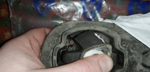

Więc tak, dziś wymieniłem oring przepustnicy. Map sensora jeszcze nie ruszałem, bo już miałem dość (wymieniałem jeszcze poduchę silnika i olej). Ponieważ i tak byłem pod autem, to przeczyściłem wtyczkę sondy, choć wyglądała perfekcyjnie. Efekt jest taki, że II sonda się uspokoiła...teraz oscyluje sobie mniej więcej w granicach 0,6-07V. Przypadek czy naprawdę oring przepustnicy mógł być winowajcą? Uszczelka po wyjęciu istotnie była już potwornie sztywna.
Natomiast co do drgania silnika na biegu jałowym, jestem na 99% pewny, że to była dolna poduszka, którą wymieniłem dzisiaj. Nie poznaję swojego samochodu, to co zdjąłem z auta to była masakra:
Takie pęknięcia są po obu stronach gumy, zarówno na górze, jak i na dole...Zniknęło drganie na jałowym i zniknęła żaba przy pełnym odejmowaniu i potem dodawaniu gazu.
Na jakąś poduszkę zmieniłeś? Dobra, już widziałem w drugim temacie. Mam tę samą, ale u mnie nie było aż takiej poprawy. ;/

Obie nowe. Górna Renault, dolna Sasic. Mimo to, wciąż widać, i czuć, wibracje silnika. U Ciebie obroty też stoją, patrząc na OBD2, a u mnie są wahania między 725 a 670.
