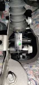

Witam,
Mam pytanie, ostatnio odkurzając auto, zauważyłem na pompce sprzęgła ( na tej gumce od tłoczka) że jest kropla białej mazi, chyba płyn hamulcowy, ściągnąłem tą gumkę i wyleciało troszkę płynu czy to normalne? biegi wchodzą okej, sprzęgło pracuje normalnie.
Z góry dzięki za informacje.
5 minut temu, jabrze napisał:
w porządku dopóki w tym miejscu nie będzie kropli płynu hamulcowego, czyli jeszcze za ok 100 kkm.
Ten smar to jakiś zwiastun?, tak jak pisałem wcześniej, pod tą gumką są śladowe ilości płynu
26 minut temu, jabrze napisał:
smar i to dotyczy tarcia oringu tłoczka o obudowę, w której się przesuwa. Nie ma powodu do zmartwień, bo tłoczki są dwa.
A te śladowe ilości płynu po ściągnięciu tej gumki? no i czemu jednak ten smar spod tej gumki wychodzi?
Edytowane przez makintosz
Ideałem już nie jest,   ale nie masz się o co martwić, a smar został zgrupowany w pierwszych ruchach pedału sprzęgła. Miałem tak samo po wymianie na nową,
Dopóki nie będzie wycieku lub zmiany położenia pedału jest dobrze. Pierwsze objawy wychodzą latem po długotrwałej jeździe na tempomacie.

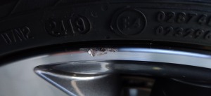

W prezencie otrzymałem uszkodzenie nowej felgi 18". Niestety zauważyłem dopiero w domu, więc słowo przeciwko słowu - nic nie zrobię w tym temacie. A wiem na 100%, że była ok :/
