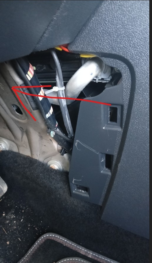

Myślałem że będzie bliżej kolumny kierowniczej lub za zegarami,bynajmniej z tamtych okolic leci dźwięk.
@aniewa jednak nie mam w tym miejscu buzzera, czyli jeszcze dobrze słyszę że dźwięk dochodzi z okolic licznika😅
Edytowane przez Rydzu2015
U mnie ten kabel idzie w innym miejscu,wyraźnie słychać dzwiek w okolicy licznika. Nie chce mi się tego rozbierać aby go odłączyć a mam błąd "zwarcie do masy buzzera" i tylko jak włączę w menu pomoc parkowania tył. Tak to chyba wszystko sprawdziłem łącznie z odłączeniem centralki pdc i bladnie znikał ani nie chciał się skasować
