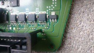

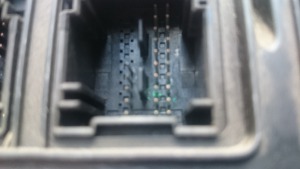

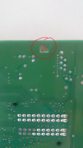

Moduł UCH zdemontowany. Miałem małe problem z wyciągnięciem wtyczki pp1, 4 pinowej, od  strony zewnętrznej  na dużym gnieździe jest drobny nalot widoczny na zdjęciu. Poźniej zauważyłem na tych małych elementach lutowanych także jest drobny nalot. Przykuł moją uwagę element na zdjęciu w kółeczku , czy to tak powinno wyglądać?
Te 7 połączeń   na płytce drukowanej należy ponownie polutować. Nieźle się tam nagrzewało.
Na to pytanie nie potrafię odpowiedzieć.
Edytowane przez jabrze
Tak - widać je na zdjęciu. Z tych połączeń mógł się wziąć błąd elektroniki. Kontakt będzie nieodzowny, a wizytę w tym temacie może będziesz musiał odwołać. Podobnie dopracuj połączenia w upc.
Tyle, że przelutowanie może nie być takie proste. Nie wiem, jak UCH, ale UPC jest pokryte bezbarwnym lakierem ochronnym. Próba lutowania to katorga, wszystko się robi czarne dookoła, a cyna nie chce się topić. Bez topnika nie idzie tego zrobić. Oczywiście mówimy o domowym, prostym sprzęcie do lutowania.
