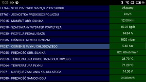

Doszedłem gdzie odczytać ciśnienie czynnika. Nie ma praktycznie różnicy czy klima włączona czy nie, cały czas jest nieco ponad 5  barów. Przy włączonej klimie rośnie bardzo niewiele, o 0,2 bara. Jakieś wnioski się Wam nasuwają?
5 barów jak dla mnie to mało przy temperaturze na zewnątrz 25 stopni. Moim zdaniem powinno być minimum 8-9 bar. Po włączeniu sprężarki powinno wzrosnąć o kilka barów.

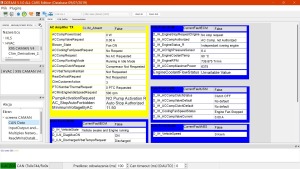

Masz sztywne sprzęgło? Nie jest zerwane? Możesz programem ddt4all podejrzeć czy zawór sterujący wydajnością spiżarki pobiera prąd około 0,9 A. Ścieżka: HVAC - X95 CMAN V3 - CAN Data  i po prawej stronie ekranu w tabeli z niebiskim tłem odczytasz parametr: D_IH_ACCCompValveCurent, na prawo będzie podana wartość prądu.  0 A zawór nie jest sterowany, około 0,9 A pełna wydajność.
Wygląda na to, że zawór nie jest sterowany bo AC current wynosi 0V.

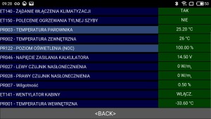

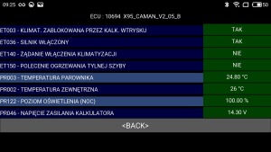

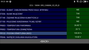

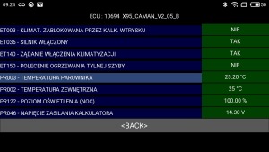

Na screnie panelu klimatyzacji z pyclipa nie widać parametru ET 003 - czy klimatyzacja zablokowana przez sterownik silnika. Podczas pracy silnika powinno być NIE.

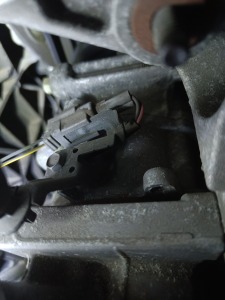

Musiałbyś się upewnić, że nie masz sprzęgła elektromagnetycznego, do sprężarki może dochodzić jedna wiązka przewodów (z tyłu sprężarki przy braku sprzęgła) lub dwie.
Mam screeny z tymi parametrami, nawet dwa, z pracującym silnikiem oraz włączoną i wyłączoną klimatyzacją. Sterowanie niby jest ale efektów brak.

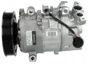

Przewody czarny i czerwony to chyba integralne elementy sprężarki (są na fotkach nowych sprężarek), przewody czarny i żółty to nie wiem dokąd prowadzą.
W sumie to już nie wiem jakie mam sprzęgło.

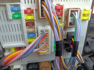

Żółty to jest przewód + po zapłonie, zabezpieczony bezpiecznikiem od świateł cofania. Szary to sterowanie prądem płynącym przez siłownik sprężarki. Oba przewody prowadzą do skrzynki bezpieczników pod maską. Między żółtym a dowolną masą ma być napięcie instalacji po włączeniu zapłonu.

A sprzęgło mam jakie? Ta nowa sprężarka na zdjęciu powyżej zamieszczonym to jakie ma sprzęgło?

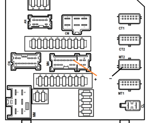

Mój moduł tak wygląda jak na fotce, schemat jak w pdf. Między którymi przewodami mam oporność pomierzyć? Jak numerowane są piny w poszczególnych kostkach? Można to na schematach odczytać?
0047_A4.PDF
Masz moduł USM starego typu, zasilanie + zaworu wychodzi z pinu 14 białej wtyczki MN, oznaczyłem żółtą kreską. Regulacja prądu odbywa się czarnym przewodem do pinu 12 brązowej wtyczki MT2. Oznaczyłem na rysunku czarną kreską.

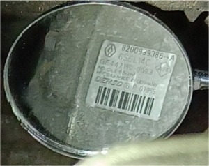

Sprężarkę mam 8200939386--A 6SEL14C DENSO ale nijak nie mogę do niego znaleźć zaworu sterującego. Źle szukam czy po prostu zmuszają nas do kupna całego kompresora?
Spytałem sprzedającego czy ma zawór do mojej turbiny. Polecił mi https://allegro.pl/oferta/2603003-y-zawor-sprezarki-denso-5seu-6seu-mercedes-12112087041
Tylko tam nie ma kabelków, trzeba by je przełożyć?
