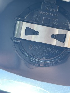

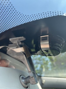

To trochę bez sensu bo jeżeli powierzchnia sensorów przy lusterku ma średnicę 2-3 cm to lewo/prawo przy takim "rozstrzale" to żaden rozstrzał czy podział bo to niemal to samo miejsce i niezbyt precyzyjne do określenia czy może na kierowcę świeci słońce czy nie.
Niemniej jednak są tam dwie taśmy z czego jedna kończy się wtyczką do czujnika światła (kropka pod osłoną obudowy lusterka) i do czujnika deszczu. Oba czujniki działają - tzn. przełączają się światła z dziennych na mijania jak i uruchamiają się wycieraczki, gdy wykryta zostanie na szybie ciecz.
Na desce rozdzielczej nie widzę by było miejsce na te czujniki a gdy patrzę na jakieś Allegro to mégane II miała podłużny czujnik. Do Mégane III nie znalazłem i nie jestem w stanie się upewnić, czy to na pewno jest ten krążek schowany w obudowie lusterka.

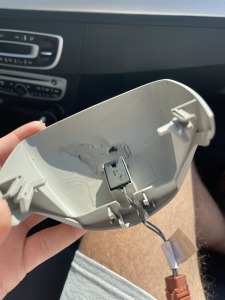

Gdzie ten samochód ma czujnik temperatury wewnętrznej i wilgotności?

Nie napisałeś, czy masz klimatyzację automatyczną czy nie. Uwierz mi, że w tym okienku na szybie są dwa czujniki nasłonecznienia i w zależności, którą stronę okienka zasłonisz to masz zmienną moc nasłonecznienia lewy-prawy, bodajże od 50 do 900 W, dokładnie nie pamiętam. Praktycznie nigdy nie piszę o czymś czego osobiście nie sprawdziłem.
Zawsze w osłonie lusterka wstecznego z tym, że w zależności od wyposażenia te czujniki są bardzo proste lub rozbudowane. Ten bardziej rozbudowany ma podpięte pięć przewodów i dodatkowo mierzy wilgotność a prostszy posiada tylko dwa przewody i mierzy tylko temperaturę.
Czujnik światła i opdów nie ma nic do czujników klimatyzacji.
Jedna taśma prowadzi do czujnika zmierzchu i opadów. To jest wspólny element zasilany jedną trzypinową taśmą. Druga taśma zasila czujnik temperatury wewnętrznej kabiny lub czujnik temperatury i wilgotności oraz ewentualnie jest trzecia taśma do lusterka fotochromatycznego.
