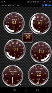

Upgrade: sprawdziłem parametry: obroty oscylują wokół 700 (690-712), tem. cieczy powyżej 80, wyprzedzenie zapłonu oscyluje -2 do +1,5. Wygląda na to że układ zmiennych faz u mnie prawidłowo pracuje

Mam bardzo zbliżone odczyty w podobnej temperaturze cieczy. Kąt wyprzedzenia zapłonu (-05-1,5); obroty jałowe 708 (699-718). Rozrząd, pompa, koło i elektrozawór po wymianie ok 30 kkm (łącznie niecałe 140 kkm). Na gorącym bez drgań i silnika prawie nie słychać.
