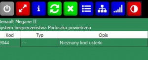

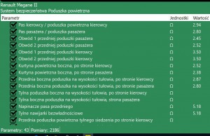

Co do poduszki z rezystorem: np.: Maxieceu można zmienić konfigurację sterownika poduszek i fizycznie odpiąć wadliwą poduszkę czy napinacz. Kontrolka nie będzie się paliła, ale oczywiście zmniejszamy bezpieczeństwo pojazdu - czego nie polecam. Program pokazuje również jaką rezystancję widzi sterownik każdego obwodu. Ten mikrostyk ma też rezystancję.  Kiedyś znajomy kupował taką Megi gdzie sprzedający próbował sprzedać nam bajkę o sprzątaniu, mikrostyku a skopana była konfiguracja sterownika. Błąd 9044 - skopana konfiguracja Airbag

5 godzin temu, szwagier24a napisał:

posprawdzałem na pinach wszystkie opory, wszystko w normie łączy ale nadal kontrolka się świeciła

Jak się zapali to pojadę na komputer i zobaczymy bo jak odłączałem kostkę to wywaliło błędy wszystkich podzespołów z kostki.

Nie musisz czekać aby odczytać błędy Airbag - one zapisane są w pamięci sterownika, niezależnie czy kontrolka się pali czy nie pali. Jako ciekawostkę wspomnę to jest też wbudowany licznik ile razy były kasowane błędy.
