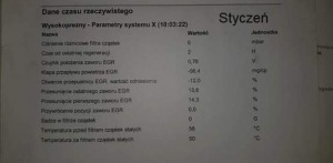

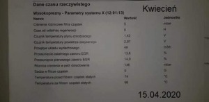

W styczniu wypalałem DPF ze względu na świecącą się kontrolkę. Panowie z serwisu wypalili auto w trybie serwisowym, tyle że auto weszło w tryb awaryjny z problemem wtrysku paliwa. Więc zostały zaprogramowane wtryski na nowo - poszło. Auto zeszło z trybu serwisowego i jest fajnie. Jeździłem 4 miesiące, problem powrócił. DPF zapala się i gaśnie średnio co 20km, już nawet nie mam siły znów go gonić na trase ho trzeci raz w tym miesiącu auto tankuje do pełna. Nie pomogła trasa 100km po autostradzie. Kontrolka w sumie zapal się i gaśnie tak jak pisałem co 20km, nie ważne czy jadę 2 tyś obrotów czy 3 tyś. Obstawiam 2 opcje. Albo zapchany filtr popiołem (facet odczytujący pomiary mówi że niby nie, wszystko fajnie. Ilość sadzy 0g, ciśnienie 5 lub 6. Generalnie brak podstaw do pomyślenia że to sadza). Druga opcja to lejące wtryski, ale żeby tak mocno że auto wytrzymuje tylko 20km? (czasem mniej).

Wszystkie parametry podeślę Ci w zdjęciach.

Jedyne co dostałem po wypalaniu, to to co jest na drugim zdjęciu.
