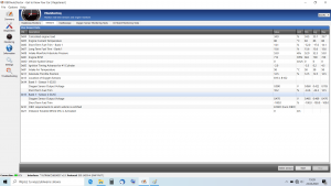

od dłuższego czasu borykam się z problemem nierównej pracy silnika 1.6 16V na benzynie (auto posiada instalację LPG). Na gazie silnik pracuje równo i miarowo.
Dodatkowo spalanie w mieście według wskazania komputera to 17l/100km przy w miarę spokojnej jeździe. Przeskanowałem samochód za pomocą
interfejsu ELM i programu OBD Auto Doctor - nie ma żadnych błędów, ani podczas pracy na benzynie ani na LPG, zastanawiają mnie jednak odczyty z
sondy lambda - załączam zrzuty ekranu. Czy aby jedna z nich nie wskazuje objawów zużycia? Czy może to mieć wpływ na płynność pracy silnika?
LPG:
Benzyna:
Edytowane przez rlenski
Wg. mnie sondy lambda pracują poprawnie (lepszy byłby wykres zwłaszcza pierwsza O1 bank 1). Trochę wysokie podciśnienie - sprawność filtru powietrza. Katalizator żyje i ma się całkiem dobrze. Trzeba przyjrzeć się zmiennym fazom.
Bardzo słuszna uwaga @szwagier24a
Wszystko jest jest dobrze z wyjątkiem prawie dwukrotnie większego podciśnienia mapa (on jest do wymiany) - stąd takie duże wskazanie spalania. Zmienne fazy pracują prawidłowo o czym świadczą idealne obroty biegu jałowego. Nierówna praca może być spowodowana  za bogatą mieszanką paliwowo powietrzną, bo sama przepustnica też jest dobrze.
Możliwe, że to niewymieniany filtr powietrza jest tego przyczyną.
Trzeba doprowadzić instalację PB do porządku, nie ruszać LPG. Porównał bym co pokazuje MAPsensor LPG - czy podciśnienie pokrywa się w obu przypadkach.
Niestety nie znam się na korektach. Wynikowa faktycznie za bogato. Z mojego skromnego doświadczenia czas wtrysku benzyny na wolnych obrotach około 3,5 ms. Jeżeli krótszy czas to za bogato.
