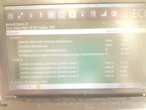

Witam dziś odpaliłem auto załważyłem duży spadek mocy podłączyłem Maxiecu żadnych błędów.Wartość wzorcowa ciśnienia doładowania 1010mbar.
Ciśnienie doładowania 999mbar
Ustawienie s.v.ocr turbodoładowania %84.900
Korekcja pozycjizaworu elektromagnetycznego turbodoładowania %83.500
Korekty
1- +0.110mg/cp 2- -0.240
3- +0.500 4- -0.350
Teraz przy prędkości 80km/H
Wartość wzorcowa ciśnienia doładowania 2021mbar. Ciśnienie doładowania 2046mbar.
Ustawienie s.v.ocr turbodoładowania %75.900
Korekcja pozycji zaworu elektromagnetycznego turbodoładowania %74.700.
Korekty.
1- -1.000mg.cp 2- +0.850
3- +2.100 4- -1.990
Słabo się zbiera brak mocy proszę o poradę.

Tak spadek pojawił się z dnia na dzień.Nie próbowałem go przegonić na autostradzie tylko koło domu na 2 biegu to poszedł czarny dym tankuje jak zbliża się rezerwa filtr wymieniałem półtora roku temu jak kupiłem auto. Tylko dwa dni temu rozbierałem rozpylacze  wtrysków 1 i 3 ale po złożeniu chodził dobrze i do zbiornika wlałem K2 do czyszczenia wtryskiwaczy.
Prawdopodobnie masz gdzieś pękniętą rurę powietrzną. Sprawdź cały układ powietrzny po stronie wyższego ciśnienia czyli od turbiny do kolektora ssącego. Musi gdzieś być nieszczelność.
