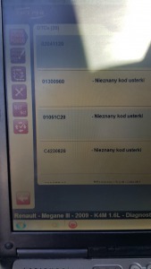

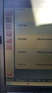

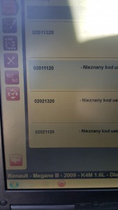

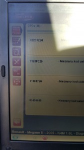

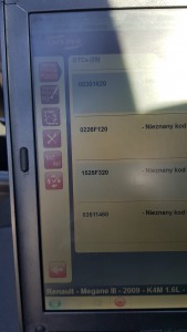

Dziś byłem na kompie, nie na Clipie niestety. Jeden komputer nie chciał się połączyć. Połączyliśmy się drugim. Miałem takie oto błędy. Po skasowaniu i 10km przejażdżce ponownie nie wystąpiły. A taką mam w aucie przepustnice, mechanik mówi, że to nie jest oryginalna i, że to właśnie jej usterka powoduje takie cyrki. Większość błędów pewnie była dlatego, że odpinałem np: cewki podczas pracy silnika albo wtyczkę od przepustnicy i całą resztę

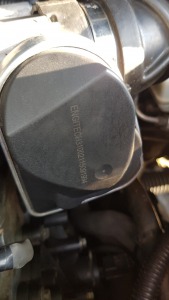

   - to nie jest oryginalna i, że to właśnie jej usterka powoduje takie cyrki.
Reno jest bardzo czułe na zamienniki, które wprowadzają zamieszanie i błędy;
  - wszelkie części z elektroniką muszą być oryginał, aby silnik pracował OK.
Ok, przepustnice i tak muszę wymienić na oryginał, ale używaną. Cena nowej to stanowczo za dużo. Dopiero jak zaczęły się kwiatki z obrotami to wyszło, że nie jest oryginalna. Wcześniej nie patrzyłem na jej numery. Jeśli chodzi o map sensor to jest luźny i widać, że u prawie każdego tak jest. Wchodzi z wyraźnym klikiem, tak samo jak przed demontażem. Przepustnica, gdy włączę zapłon piszczy, czyli norma ale wydaje też takie "skrzeczące" dźwięki. Przed czyszczeniem tego nie było.
