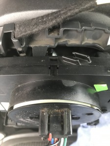

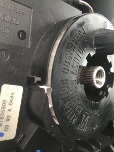

slychac ze sie zatrzaskuje zwijak jak dociskam, ale jest szparka 1-2mm przez ktora widac tasme w zwijaku. Dlatego Nie musialem calej rozbierac kierownicy zeby zobaczyc ze sie tasma zawinela bo przez ta mala szparke bylo widac. Nie zamyka sie na tyle zeby nie bylo nic widac. mowisz o tej malej szarej zebatce co jest pod bialym zwijakiem tak?
edit dodalem zdjecia jak to wyglada

Tak, chodzi o tę małą zębatkę. Szparka jest za duża. Jeżeli dociskasz i ona się zmniejsza, to znaczy że jest luz i mechanizm jest wyrobiony. Pozostaje tobie dokupić nowy mechanizm lub zregenerować samodzielnie obecny.

jakies porady jak samemu to zregenerowac? nasmarowalem wszystko ale nic nie daje..
problem rozwiazany, wystarczy podlozyc jakas uszczelke, co podniesie krazek, tu filmik obrazujacy rozwiazanie problemu

dokładnie, ja dałem u siebie oring. Można jeszcze przelutować na większy wymiar fabryczne wypustki, które to właśnie się z biegiem czasu wycierają.
