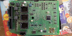

Miałeś zatkane podszybie. Woda dostała się na uch (lewa strona od kierownicy). Odłączasz akumulator, wykręcasz jedną śrubę i wyjmujesz uch. Tam czyścisz wszystkie gniazda i wtyczki. Musi być wszystko suche. Ekran jest stamtąd zasilany i sterowany.
Jeśli wyczyściłeś płytkę na dodatniej klemie, to ten najcieńszy czerwony przewód zasila uch. Zamki działają tzn. że zasila.

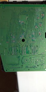

A może by tak bezpiecznik z czerwonej klemy wymienić ? Bo mimo wszystko jak próbowałem wyciągnąć bezskutecznie uch to wydawało mi się że raczej nie widać tam śladów zalania, chociaż oczywiście mogę się mylić.
Dnia 24.08.2020 o 19:51, jabrze napisał:
Trzeba odchylić w dół i pociągnąć do siebie. Z tyłu moduł jest wsunięty.
Uch także wydaje się czysty.
