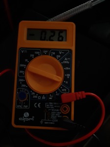

Dziękuję za podpowiedź, sprawdzę i napiszę jaki pomiar wyszedł. To znaczy, że mam podłączyć miernik do akumulatora w szereg i pilotem zamknąć samochód i poczekać 15 minut. Dobrze rozumiem podpowiedź
Edytowane przez darek653

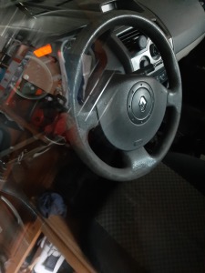

Pomiar po 20 minutach 0.26A. Czyli prąd ucieka.Dziwne, teraz dopiero  zauważyłem, że nie gaśnie monitor, wyświetlacz jak na zdjęciu.Przesyłam fotki. Po za tym zamek centralny działa,wszystkie światła gasną. W bagażniku też. Czytałem na innym forum, że to wina przełącznika zespolonego a u mnie był wymieniany na używkę z 2006 r.

Jest związek z pająkiem.
Sprawdź, czy po każdym zamknięciu z przycisku otwarcie każdych drzwi po kolei zapala oświetlenie w samochodzie.
Edytowane przez jabrze
jabrze - masz racje , wszystko wina pająka. Dzisiaj byłem u elektronika i zbadał temat. Podłączył auto pod kompa i okazało się, ze taśma w pająku jest uszkodzona. Wymieni mi taśmę, ale nie w tym co jest w samochodzie ale w oryginalnym, który był wymieniony. Okazało się, że niepotrzebnie kupowałem używkę, trzeba było od razu wymienić taśmę w oryginalnym pająku.

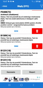

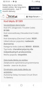

Witam. Jestem tu nowy i od razu chcialbym zwrucic sie do was z prosba. Mianowicie zona ma meganke 3 1.9dci 2010r od paru tygodni. Tydzien temu chcialem jej zamontowac czujniki parkowania z tylu, i tu zaczal sie problem. Czujniki podpialem jak bylo pokazane ( jeden kabel do swiatla wstecznego a drugi do masy.) Podczas montazu rozladowal mi sie akumlator, ale pomyslalem ze to dlatego ze byl wlaczony zaplon jak sprawdzalem czy dobrze je wpialem do gniazda czy lewy pokazuje lewy na wyswietlaczu itd. Po naladowaniu aku pojezdzilem chwile zeby sie doladowal. Nastepnego dnia rano juz nie odpali. Porozlaczalem czujniki ale niestety problem z rozladowywujacym sie aku pozostal. Wychodzi na to ze cos kradnie prad. Podpialem wczoraj obd2 i pokazalo pare bledow. Poczytalem i blad B1589 tj. Zwiększenie opóźnienia przyciemniania światła - zwarcie do plusa
Czytaj więcej: https://www.forumsamochodowe.pl/kody/obdii/7497-b1589/. Czy ktos jest mi w stanie pomoc co kradnie prad?? Dodam tylko ze jak rozlacze klemy na noc to rano odpala. Mierzylem pobor pradu na postoju multimetrem i pokazalo 1.72A co wydaje mi sie mega zaduze. Moze ktos z was misl podobny problem i udalo mu sie go rozwiazac. Z gory dzieki.
