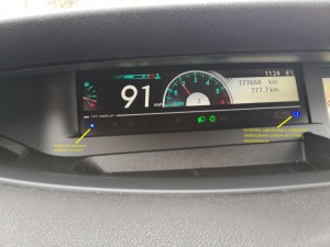

DPF zaczął świrować i co 10 - 15 km załączała się kontrolka wypalania...
Nie do końca jesteś pewny czy miałeś wypalanie, 100 % pewności daje dopiero załączenie elektrozaworu paliwa i grzałek nurkowych dlatego sobie założyłem kontrolkę od załączenia grzałek.
1 godzinę temu, aniewa napisał:
Masz na myśli komunikat czy konkretną kontrolkę. Bo według instrukcji kontrolka DPF jest nieaktywna.
Zapaliła się kontrolka silnika plus klucz i pojawił się komunikat skontroluj uklad wydechowy, sorki za nie precyzje.
@aniewa
O... tak może być. W każdym razie kontrolka DPFa włączała się nienormalnie często, co mnie zaniepokoiło. Ale po wypaleniu połowy baku dolałem zwykłego ON i już się unormowało.
@kataryniarz
100% racja, ale jakoś tak się przyjęło, że na suchy filtr mówi się DPF, a na mokry FAP.
@gophfer
czyli silniki działają nam prawidłowo :)
