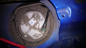

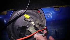

Sprawdź jak wygląda zasilanie pompy w połączeniu na baku/pompie paliwa. To jest pod gumową pokrywą; pod tylnym siedzeniem. Tam warto wyczyścić styki kontaktem.
Na zimnym jest bardzo duże zapotrzebowanie na paliwo i spadek napięcia może obniżać ciśnienie tzn. zmniejszać dawkę paliwa. W następstwie trzęsienie i obniżone obroty.

Napięcie 12.6. Po przeczyszczeniu wtyczki chodził na benzynie w miarę równo ale nie idealnie. Po jakiś 10 minutach jazdy wywalił błąd, zgasilem, odpaliłem i pracował na postoju - nie wywalił błędu.
Odlaczylem też ten symulator od gazu, żeby sprawdzić czy on nie powodował spadków napięcia. Jutro na zimnym zobaczę co będzie.
