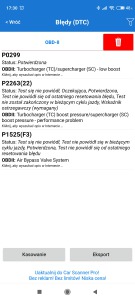

Dzięki.za.odpowiedz. dzisiaj kolejny raz jadąc pod.gorke z prędkością ok 90km/h wyskoczyla awaria silnika. Auto nie traci moocy zero szarpnięć

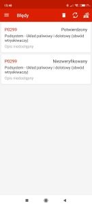

 Ściągałem inny program i doszly inne błędy..
Nie nie ma żadnych objawów auto nie traci mocy nie szarpie pali normalnie wszystko jest wporządku. Nie ma.problemow z jazdą.. kiedyś czujnik ciśnienia wyskoczyłem w obd 2 i go. Wymieniłem był spokój pół roku ..
Ściągnij  Pyclip i nim odczytaj błędy, przynajmniej będziesz miał 100 % pewności o co chodzi.
Jak jak pisał wcześniej @Andrzej-2010 błąd dotyczy niezgodności odczytanego ciśnienia doładowania z zadanym. Albo szwankuje elektrozawór ciśnienia doładowania albo sam czujnik odczytujący to ciśnienie. Bez kosztów możesz sprawdzić czy lekko chodzi sztanga turbiny.
Błąd 1525 jest standardową konsekwencją wyżej wymienionych błędów i nie ma co się nim przejmować.
