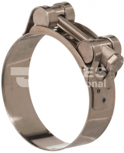

Założyć nowe przewody paliwowe ( b.dobre są silikonowe ) ;
    -  z gruszki do filtra paliwa,
    -  jak i z filtra do pompy wtryskowej,
     - plus opaski metalowe zaciskowe - porządnie zaciśnięte, 709683308_opaskimetaloweslimakowe.thumb.png.8b87522820020b1fa3b6f40434122803.png
     - zakupić ewentualnie nową gruszkę paliwa z dwoma zaworami zwrotnymi,
         bo może ona być niesprawna.
Nie może być pęcherzy powietrza pomiędzy filtrem paliwa a pompą wtryskową bo;
   - w przeciwnym razie nastąpi uszkodzenie pompy oraz wtryskiwaczy.
