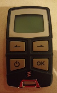

Kupiłam samochód sprowadzany który ma zamontowane webasto. Niestety nigdzie nie ma informacji jak to działa - od sprzedającego nie dostałam (komentarze w tej kwestii darujcie proszę). Czy ktoś może podpowiedzieć jak to się ustawia? Macie jakąś instrukcje? Pomóżcie proszę bo mam dosyć niespodzianek z tym autem.
Koleżanko, proszę bardzo instrukcja obsługi tego webasta. Jeżeli jest sprawne i podłączone to zadziała bez względu na to jaka dziewczyna zajmuje miejsce za kierownicą.

Jest to ebespraher które często ulegają awarii a precyzyjniej mówiąc ich sterownik. Miałem sporo przebojów ze swoim. Ogólnie przy tych temperaturach webasto powinno się samo uruchomić przy uruchomieniu zimnego silnika aż do momentu osiągnięcia przez silnik zadanej temperatury. Istotne przy tym jest to czy webasto jest suche (nadmuchowe) czy też mokre tj. wpięte w układ wodny. Gdyby był problem z uruchomieniem to może będę w stanie pomóc.
Ogólnie i w uproszczeniu gdy włączysz z pilota nagrzewanie to z okolic samochodu powinien po około minucie dochodzić świst startującego samolotu + lekki zapach spalin. Jeżeli nie słyszysz tego dźwięku to znaczy że webasto nie działa.
Dzięki za informacje, oberwało mi się z tego co widzę, za przyzwyczajenia z innych forów, no nic...dzięki za pomoc :) Wygląda na to, że będzie to działać, tylko jest jakiś problem z tym pilotem, bo się wyłącza sam, ale zobaczymy.
