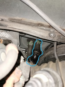

Witam, czy ktoś wie co to za wąż na zdjęciu? Jest na nim napis MG wraz z korkiem który widać na zdjęciu, w wężu jest jakiś zielony olej(?) który właśnie mi sciekl po wężu na dół. Wąż ten znajduje obok zbiorniczka od płynu hamulcowego, prawdopodobnie pod podszybiem tym plastikowym. Schodzi na dół i tam łączy czy z czymś innym(?).
Posiadam megane 3 GT z silnikiem 2.0tce f4r 180 KM
Bardzo proszę o pomoc

To jest wąż od nagrzewnicy.
Korek na nim to odpowietrznik układu chłodzenia.
A w środku, zielona ciecz to płyn chłodniczy.
Ale raczej to nie jest ten sam co jest w zbiorniku wyrównawczym płynu chłodniczego, ponieważ ten jest zielony i wygląda jak olej a nie jak płyn chłodniczy, który mam koloru zoltego. Jak go sprawdzić czy jest w normie? Mialem wyciek z tego koreczka właśnie i zastanawiam czy nie trzeba jakoś uzupełnić czy coś.
Moim zdaniem to był niedokręcony króciec odpowietrznika układu chłodzenia z którego wyciekał powoli płyn. Płyn jest na bazie wody. Woda odparowała i zostało samo gęste.
Płyn przez zbiornik wyrównawczy również krąży choć przepływ jest nie duży, choćby ze względu na przekroje rurek.
Jeżeli w zbiorniku wyrównawczym nie ma brązowego osadu to w płynie nie ma oleju. Jeżeli jest to trzeba ustalić skąd pochodzi: chłodnica oleju, turbina czy może upg, jak sugeruje @Pitrek .
Dziękuję za zainteresowanie. Za tydzień startuje z wymiana rozrządu więc będę spuszczać płyn chłodniczy i wtedy się okaże jak jest naprawdę, czy po spuszczeniu całego płynu dalej tam będzie to coś ?
No właśnie jest klejący, tłusty, taki oleisty i koloru zielonego. Nie mam już jak zrobić zdjęcia od dołu ponieważ praca na wyjeździe. Ale to mnie dziwi dlaczego miałby być taki lepki(?) i nie umiem sobie wytłumaczyć jak to i dlaczego, skoro w poprzednim aucie (laguna 2 2.0t) jak wymieniałem rozrząd i spuszczałem płyn chłodniczy to był takiego koloru jaki byl w zbiorniczku. A w tym przypadku jak mam koloru zółtego w zbiorniczku i konsystencji normalnej wody - płynu chłodniczego, to dlaczego tutaj w tym wężu jest gesty zielony jakby olej? To jest pytanie nie dające mi spać drugą noc! ? Według mnie musi być coś innego zalalne i że jest to inny układ a nie ten połączony ze zbiorniczkiem wyrównawczym płynu chłodniczego.
Miałeś rację, ten zielony płyn to normalnie płyn chłodniczy. Tylko dziwne jest to że w zbiorniczku był koloru zoltego a jak zlałem to zielony taki jak w tym wężu.
