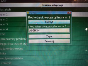

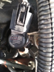

Jeżeli te numery co są na górze wtryskiwacza to kody to były wpisywane za pomocą programu maxiecu. Po sprawdzeniu-odczycie za pomocą programu kodów to żaden kod się nie zgadzał z tym co jest na wtryskach. Wiec je zapisałem na kartce i nadałem kody z wtrysków ale nie było żadnej różnicy, chyba że jest jakiś inny sposób na odczyt poprawnych kodów.

Nie spotkałem się z takim oznaczeniem, spotkałem się natomiast z takim (patrz załącznik), ale to nie znaczy że takowych nie ma. Na pewno jeszcze wszystkiego w życiu nie widziałem. Co do kodowania tych wtryskiwaczy, to jest już jazda bez trzymanki, albo wyższa matematyka. Możesz odczytać z urządzenia, że wtryski są zakodowane prawidłowo a nie będą. Ja tak miałem, że Gutmann nie zakodował ich poprawnie. Dopiero CLIP sobie z tym poradził. Pamiętaj, że pierwszy cylinder to ten, od skrzyni biegów.

Maxiecu ma opcją kod wtryskiwacza cylindra.
po odczycie kodów zaden nie zgadzał sie z tym na wtryskiwaczu.W miejsce kod wtryskiwacza wpisałem kod z wtryskiwacza i dałem zapisz później dałem odczyt kodu i kod odczytu był taki sam jak na wtryskiwaczu ale mimo to auto nadal dymi i klekocze.
Wiem, bo mam. Jeszcze raz napiszę, bo nie mogłem się pomylić (zresztą kilka par oczu na to patrzyło) że poprawny kod na urządzeniu = kod na wtryskiwaczu innym niż CLIP, NIE MUSI oznaczać prawidłowego jego zakodowania. Nie wiem co takiego robi CLIP, być może przeprowadza jakąś dodatkową procedurę, której nie przeprowadzają inne urządzenia. Natomiast jestem tego na 200% pewny. Też mi grały wtryski "prawidłowo" zakodowane na Gutmannie
Nie, to nie jest możliwe. Jest możliwe to, że mimo zgodności kodów nie jest prawidłowo zakodowany. Tylko tak, u mnie nie było jakiejś aż tak masakrycznej różnicy, nie dymił a to grzechotanie to wyłapywały moje uszy, bo podejrzewam, że ktoś inny tego by w ogóle nie wyłapał. No tak na chłopski rozum jak duża może być ta korekta podług ustawień fabrycznych? Przecież nie jakaś wielka. Możesz wrzucić jakiś filmik z tym grzechotaniem?
