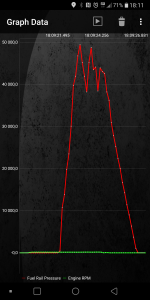

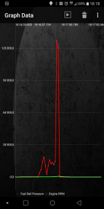

odpalam podając paliwo grawitacyjne. Coś tam próbuje załapać. Z rury wydechowe kłęby dymu. Pewnie nie spalona mieszanka.
Screenshot_20230511-181133.thumb.png.eb24dd58a45c2475e3c36f001b59e943.pngScreenshot_20230511-181810.thumb.png.f11465b1b1e7865631c607f3de09d064.png
Pierwszy wykres to kręcenie z wypiętymi wtyczkami wtryskiwaczy.  W drugim wtryskiwaczy podłączone. Ten pik na 120 tyś psi to próba zapłonu.   Już nie wiem gdzie szukać.
Przepustnica w dieslu służy do shamowania przepływu powietrza z rozpędzonego turbo i dodatkowo jako całkowite odcięcie dopływu powietrza (dodatkowy gaszak) do łagodnego wyłączania silnika. Przy rozruchu i w normalnej pracy jest całkowicie otwarta. Podałem Ci wartość jaką musi osiagnąć do wyzwolenia wtryskiwaczy w Barach, a Ty podajesz bzdury w psi. Przy kręceniu rozrusznikiem powinieneś otrzymać max wartość ok 300 Barów po zapłonie na obrotach jałowych.
W żadnym dieslu pompa nie jest w stanie wygenerować takiego ciśnienia. Sprawdź jakie masz jednostki ciśnienia.

Wykresy są z torque.  Mam tylko elema i jeszcze ecu tweacer  lecz nie wiem gdzie znaleźć tam wtryski i ciśnienie paliwa.  Po tych wykresach widać ogromny spadek ciśniena gdy wtryskiwacze pracują.    Dziękuję Ci za odpowiedzi, może coś z tego będzie. Jutro sprawdzę ten przepływomierz.

Zawsze jest spadek ciśnienia po otworzeniu wtryskiwaczy dlatego pompa na rozruszniku musi szybko osiągnać o 15 barów więcej od minimum żeby podtrzymać zapłon.
