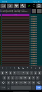

No właśnie mam problem z ddt4all bo na laptopie nie łączy mi się. Na screenie widać na samej górze też ma chyba problem z otwieraniem canu. W aplikacji torque wszystko działa , da się usunąć błędy itp a tutaj coś nie gra .
 Screenshot_2021-07-06-18-18-10-048_org.quark_dr.canapp.thumb.jpg.28a3bfd790f2efb5a87c95690d26328d.jpg
Torqe łączy się praktycznie z każdym elmem. Ddt4all i ecutweker są pod tym względem bardziej wymagające. Musisz mieć elma z oryginalnym chipem często wymienianym na tym forum.
