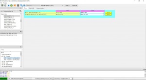

oooo i tu już mam potrzebę, napisałeś czułość czujnika zmierzchu. Chciałbym, żeby mi się wcześniej aktywował, bo teraz to zdecydowanie za ciemno już jest jak reaguje. Podasz jak to się robi? ps. nie mam jeszcze interfejsu, ale widzę, że jutro już będzie.
Super, dziś myślę że już sprawdzę. Sylwek dał mi też filmik odnośnie alarmu, ale nie ma tam napisów co by je przetłumaczyć, tylko ktoś mówi jak... wielbłąd? Może po samych screenach dam radę.

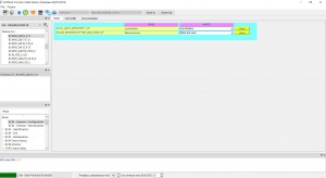

@aniewa, dałem tak z lekka, powinno się zaświecać ciut wcześniej?

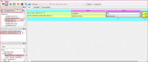

W zakładce Ekstrenal Light - configuration masz jeszcze ustawienie strefy North-South, podobno też ma wpływ na moment zadziałania czujnika.
Widzę, że masz ecu UCH  SW25, to jest praktycznie najwyższa opcja UCH więc możesz w zakładce Flasher aktywować kierunkowskazy "autustradowe". Przy lekkim dotknięciu dźwigni kierunków nastąpi trzykrotne mrugnięcie. Przydaje się przy zmianie pasa ruchu.
Dwa lata temu pisałem o tej aktywacji w poście z 26 października 2018: https://megane.com.pl/topic/43818-komfortowe-kierunkowskazy-scenic-iii-megane-iii-laguna-iii-info/page/2/?tab=comments#comment-535595 tam zamieściłem scren.
Bez przesady. Raczej mniej grzeczny, bo zwróciłem uwagę :) Zapewne zauważyło to wielu użytkowników.
No dobra, kierunki już mam w trybie tzw. autostradowym. Podoba mnie się to. "Podkręcony" czujnik zmierzchu dziś mi nie włączył świateł wtedy jeszcze, kiedy uważam, ze powinien. Dałem na hight, zobaczymy jutro/pojutrze
