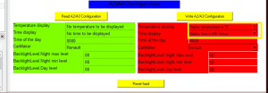

kolego aniewa chodzi o to? to po prawej  to tyczy się licznika czy ekranu nawigacji? bo jak ustawię tak jak na żółto i dam w trybie ekspert write a2/a3 configuration to po lewej jak na zielono to pisze dalej no temperature to by displayed tylko nie wiem czy to od navi jest czy od wyświetlacza na liczniku?

Mam bardzo rzadko do czynienia z M III, włączałem zegarek w liczniku w M III ph2 z licznikiem "CLUSTER_B95_L38_ph2_V1.2" i uważam, że to nie ma najmniejszego sensu. Zegarek jest w pasku z kilometrami i po każdym uruchomieniu silnika należy przewinąć komputer pokładowy na wskazania zegarka. Co innego w liczniku SC III gdzie godzina jest wyświetlana cały czas.
