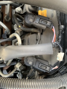

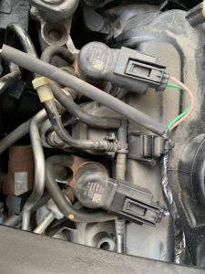

Trzy są pokryte lekkim rdzawym nalotem, a ten jeden jest srebrny. W historii napraw brak informacji na temat wymiany wtrysku.
Datę produkcji odczytasz z kodu na wtryskiwaczu, jak chcesz to wrzuć zdjęcie tego wtryskiwacza.
Rok produkcji samochodu 2015 to powinien być silnik k9k 636, 836 stosunkowo rzadko był montowany ale wszystko możliwe.
Dziś sprawdziłem i wtryski mają podobne kody, wiec chyba nie był ten jeden zmieniany.
Śruby wyglądają na nie odkręcane. Byłem u mechanika który zajmuje się renault, stwierdził że te wibracje nie są zbyt mocne i wg niego są przenoszone na budę przez poduszkę dolną. Zobaczę co będzie po jej wymianie.
Po rozkodowaniu Vin silnik k9k 836.
Edytowane przez Radzix3009
Samochód z 2015 wtryski z 2016 jak dobrze policzyłem. Może i można to sobie wyobrazić. Co te wtyczki są tak pooznaczane niebieskim markerem? U siebie tego nie mam.
Nie no dobrze jest, wtryski z 2015. Ł policzyłem w alfabecie z rozpędu :)
