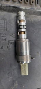

Jednak postanowiłem sprawdzić o najprostszej sprawy tzn. elektrozawór zmiennych faz rozrządu.
Po wykręceniu stwierdziłem że podczas potrząsania coś w nim lata.
Przemyłem go i rozebrałem od dołu. Rozciągnąłem lekko sprężynę i po złożeniu nic w nim już nie latało.
Zawór podłączyłem próbnie do akumulatora i na moje oko dział , przesuwa tłoczek o jakieś około 2 mm. Czy tłoczek powinien przesuwać się więcej tego nie jestem pewien. Sprawdziłem to na Youtubie i one więcej się nie przesuwają .
Tak czy siak zrobiłem jazdę próbna i jakoś sugestywnie jakby silnik mniej się dławił, ale i tak to dławienie nadal występuje.

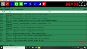

Witam, udało mi się usunąć powyższy defekt . Kupiłem nowy zawór KZFR i od razy po wymianie była znacząca poprawa, ale mimo wszystko było odczuwalne delikatnie rwanie silnikiem. Podłączyłem go pod kompa i wyszło mi parę  defektów. Wymieniłem szwankującą cewkę zapłonową i naprawdę zjechane rzekomo irydowe świece zapłonowe m-ki Denso które miały max. 40 tys km przebiegu.
Po wymianie ku mojemu zaskoczeniu silnik pracuje płynnie .
Na razie udało się uniknąć dość kosztownej wymiany koła KZFR która sugerował mi mój znajomy mechanik.
Pozdrawiam

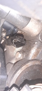

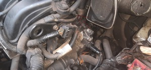

Mam jeszcze pytanie, czy ten czujnik [położenia wałka rozrządu to tak jak zaznaczyłem strzałkami na zdjęciach?  Oraz jeśli chodzi o wymianę , bo widzę że jest dość trudne podejście, czy da radę go wyciągnąć bez odkręcania kolektora dolotowego ? Może jeszcze wykręcenie cewko zapłonowej ułatwi sprawę.
