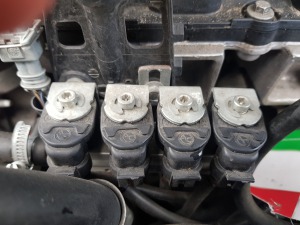

Wtryski są chyba AC - można je regenerować we własnym zakresie.

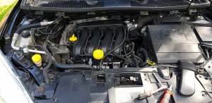

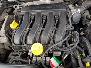

Zdjęcia z komory silnika. Dzisiaj auto jeździło aż miło, silnik chodził aksamitnie, nie szarpał, przyspieszał płynnie. Po zgaszeniu i odpaleniu po 20min znowu cyrki, szarpania, wibracje, drgania.

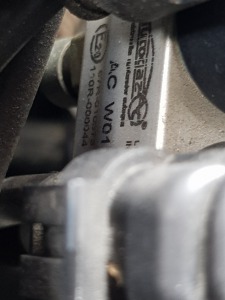

Reduktor sprawdzę dzisiaj w dokumentacji, bo jest od spodu i nie dam rady zrobić fotki. Trzeci rok już leci jak mam tą instalację. Na gazie jakieś +- 35tyś
