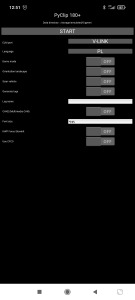

Baza powinna znajdować się w folderze głównym telefonu lub na karcie pamięci. Musi nazywać się ecu.zip.
Edycja 15,06,2021
Karta pamięci jest problematyczna, 100 % pewności daje umieszczenie bazy w pamięci głównej telefonu.
Ustawiasz "scan vehicle" na on i "generate log" na on i klikasz Start. Wybierasz z listy swój samochód i czekasz aż przeskanuje. Powinno znaleźć około11-12 sterowników.
Ecu.zip mam w pamięci głównej telefonu i działa bezproblemowo.
Z tej pamięci właśnie działa.
Jeśli chodzi o pamięć wymienną microSD to u mnie nie działa, sprawdzałem właśnie przed chwilą...
