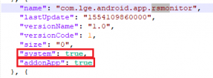

1 godzinę temu, sylwekdm napisał:
Po podłączeniu pena do toolbox-a - nie odświeżaj skanowania - tylko zamknij i otwórz ponownie.
Tak robiłem z toolboxem. nawet kompa zrestartowałem w końcu.
Czyli powinno wyć w obu przypadkach "prawda"

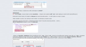

Ja pitole !!! U mnie przed zmianą jak na zamieszczanym zdjęciu  jest już system true i addonApp true, wiec co mogę zmienić? W instrukcji natomiast jest aby system zmienić na false..
Już nic nie rozumiem....
45 minut temu, athlon64x4 napisał:
ja wczoraj wrzucilem i wszystko smiga :-)
jak miał kolega pzred zmianą system i addonApp true czy false?

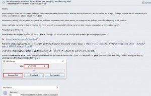

Ja robiłem z pdf-a który zamieściłem wcześniej - i miałem RS Monitor.
Screen natomiast pochodzi z francuskiego forum i podobno też działa.
Tutaj masz oryginalną instrukcję: https://www.msieurlolo.fr/forum/index.php?topic=59550.msg740624#msg740624
Trzeba się zarejestrować, ale warto - dużo pożytecznej wiedzy na temat R-Linka.
To jest wersja francuska - jeszcze bez pomocy toolboxa tylko sim.

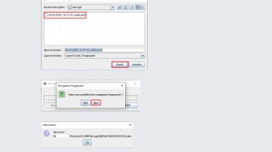

Najlepiej prześlij do kolegi @athlon64x4 swój plik wraz z Vin, On jeśli wyrazi chęć, przerobi go u siebie i odeśle Tobie. Wtedy wyeliminujesz błędy.

16 godzin temu, sylwekdm napisał:
A odwiedzałeś MyRenault?
Tak miałem odpalone MyRenault nic widzę że na zdjęciu nieumieszczonym przez sylwekdm gość miał ten sam problem jeszcze powalczę... Tylko dziwi mnie że mam w originale z auta 2 razy true więc co mam niby zmodyfikować?. A jak nic nie zmodyfikuje to tak naprawdę będzie ten sam plik jak oryginał....

A ja polecam robić to wg instrukcji RS MONITOR.pdf
U mnie też brakowało całego wpisu wiec po prostu dodałem cały brakujący:
    "name": "com.renault.rsmonitor",
    "lastUpdate": "1558586126000",
    "versionName": "1.0",
    "versionCode": 1,
    "size": "0",
    "system": false,
    "addonApp": true

Spróbuj jeszcze, nie ruszać oryginalnego wpisu i dodać cały nowy, tak ja @Qbak, bo widać, że są różnice w "name" czy "last update".

Dodałem cały - nic,  następnie zmieniłem na 2 razy true - nic, za każdym razem format pena, restart ToolBoxa i zero efektu....
Już tylko nadzieja w koledze @athlon64x4
Spędziłem na d tym kilka godzin i wypróbowałem wszystkie możliwości bez skutku....
