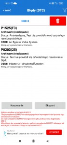

Po tygodniu wracając z pracy, w pewnym momencie zredukowałem z biegu 6 na 5 chciałem włączyć tempomat i nagle silnik lekko zgrzytną i pokazał się komunikat 'awaria, wyłącz silnik' Oczywiście tak uczyniłem. Po kilku minutach włączyłem auto i komunikat znikł. Przejechałem 5km i ta sama sytuacja natomiast oprócz komunikatu pojawił się także napis 'skontroluj ESP'. Ponownie odpaliłem auto i dojechałem do domu. Tam po podłączeniu OBD2 zczytałem następujące błędy:
P1525(F3) - Air bybass Valve system
P0203(25) - Injector 3 - circuit malfunction
Błąd P0203 oznacza usterkę w obwodzie elektrycznym 3-ciego wtryskiwacza ;

Co do błędów to pierwszy by świadczył o błędzie zaworu chodnicy egr. Błąd esp jest wynikiem szarpnięcia. i nie należy się tym przejmować :). Sprawdź połączenia masowe (dwa są w lewym nadkolu) plus przy akumulatorze zobacz czy coś nie jest niedokręcone i jeździł bym dalej. Jak się powtórzy to dasz znać.
Korzystałem z kostki wpisanej w obd i z programu na tel Car Scanner. Usunąłem to błędy które macie na zdjęciu. Jednak po każdym odpaleniu pojawiają się ponownie.
