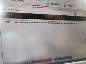

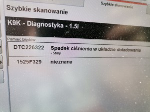

Mam taki problem otoz wyskakuje blad "ryzykowo awarii silnika", po zmazaniu bledu nie wyskakuje odrazu lecz po po jakims czasie. Po pojawieniu sie bledu auto jedzie normalnie, moc ma.
Na zdjeciach wstawiam jaki blad pokazal komputer. Czy mial juz ktos taki problem i wie jak go rozwiazac?
