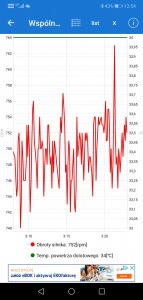

Megane III 1.4 TCE szarpie błędy
yEti1.4

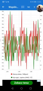

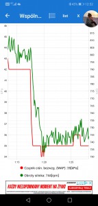

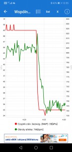

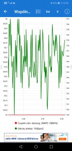

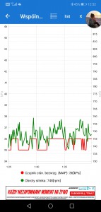

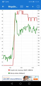

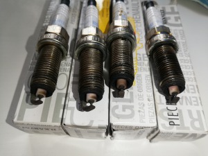

Poniżej screeny z diagnostyki i zdjęcia wyjętych świec. Jeżeli chodzi i MAPsensor to ten skok jest podczas włączania i wyłączania klimatyzacji.

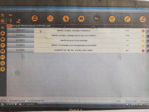

Byłem dzisiaj u mechanika w Katowicach żeby podłączyć się Clipem. Wyszły takie błędy jak poniżej na zdjęciu. Straszą mnie że może to być początkiem upg i remont silnika jest niewykluczony... Czy słusznie?

Błędy na żółto to są błędy zapamiętane i nie wiadomo kiedy powstały. Można również podejrzeć w CLIPie wartość licznika kilometrów podczas pojawienia się błędu, ale niekiedy pokazuje głupoty.
Błędy czerwone są obecne i nimi by trzeba się zająć. Sprawdzić połączenia, styki kostek.
Dobrym patentem jest wykasować błędy zapamiętane i pojeździć. Wtedy wiemy, że błędy, które się pojawią dotyczą nas a nie historii sprzed kilku lat.
