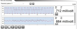

Dziś poszedłem do auta ze szpileczką i mini narzędziami by jeszcze raz mechanicznie poczyścić styki, ale wpierw chciałem zobaczyć jeszcze raz działanie tej sondy na rozgrzanym, no i co się okazało ? Zero błędów i zaczęła działać tak jak to widać na załączonym zdjęciu, nie wiem czy rzeczywiście coś jeszcze tego kontaktu zostało i w końcu wyparowało ? Nie wiem też czy rano już działała poprawnie, bo nie mogłem ujechać na zimnym silniku. Niby ruszyłem do pracy, oczywiście przy przegazowaniu zadławienie, ale jakoś jechał, a stanąwszy na krzyżówce po jakichś 800 metrach nie mogłem ruszyć na zielonym, nawet zgasnął mi raz. Teraz albo to jeszcze sonda nie działa, albo może to przez ten czujnik położenia wałka rozrządu który podmieniłem. Nie wiem, dlatego dla pewności wkręciłem ten stary co był i jutro zobaczę czy wróci do stanu jaki był zanim zacząłem cokolwiek ryć.

Czy jeśli sonda oscyluje tak jak widać to jest sens ją wymieniać ? Powinna "dobijać" do 1 wolta ?
