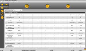

W moim Sc3 z 05.2013r. jest 7D00 z tym, że zmodyfikowana mapa wtrysku
Zaglądając nie raz w sterowniki wtrysku aut naszych klientów wyższej wersji nie widziałem.
Poczekajmy, może kolega @yEti1.4 ma wgrane coś nowszego.
Edytowane przez witman

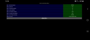

W dniu 4.11.2021 o 12:49, Andrzej-2010 napisał:
Masz nową aktualizacje sterownika,

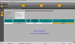

Zgadza się. Podszedłem do tematu reprogu i okazało się, że nowszego softu brak. Procedura reprogu kończyła się komunikatem "Kalkulator już przeprogramowany".
200.0.4.0_20211103_192736539_VF1JZ1VB247802222_555.thumb.PNG.eb7740a4b0b85bd8ff386629b54e094c.PNG 200.0.4.0_20211103_192804271_VF1JZ1VB247802222_555.thumb.PNG.4a9507b0d2c9235ce52e5f2620d8946c.PNG
Najnowszy soft sterownika wtrysku dla 1.4TCe to 0029 dla wersji oprogramowania 7D00.
200.0.4.0_20211103_193632230_VF1JZ1VB247802222_555.thumb.PNG.95f4276f4aadbb2e3ec55b46c7c9a8ca.PNG

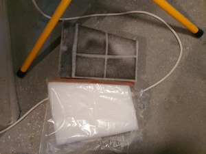

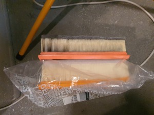

Drugie podejście. Wymieniłem filtr powietrza- miał 18 miesięcy.
20211025_172502.thumb.jpg.90a762d018b442ca3e0b6ce054eed366.jpg 20211025_172509.thumb.jpg.7ee24569591cc16157fc7b47e280e637.jpg

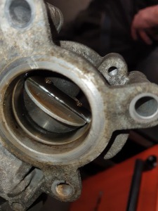

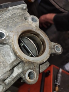

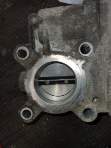

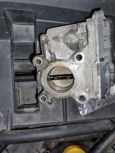

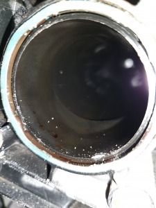

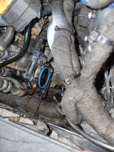

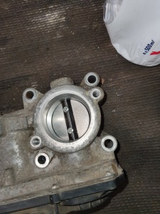

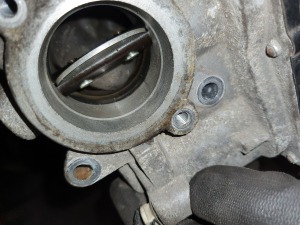

wyczyściłem przepustnice powietrza z nową uszczelka oraz adaptacja po wymianie.
Przed czyszczeniem.
20211025_194537.thumb.jpg.e8f5017f39d125727bfda32475c5c2d8.jpg 20211025_194541.thumb.jpg.6e28dbe263c3691384370a404a7edae8.jpg 20211025_194628.thumb.jpg.161e14aa54568698ff89899b31807322.jpg 20211025_194635.thumb.jpg.8ed1def292c7b40aafad8131b1ac4a5b.jpg
20211025_194816.thumb.jpg.9023316a9f3dc70c2b89db3a7ae692a0.jpg   20211025_194819.thumb.jpg.2aef602b91203872ccc861005e94f892.jpg

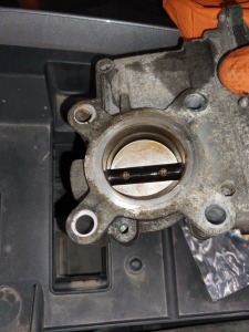

Po czyszczeniu:
20211025_194838.thumb.jpg.72b11a6fc4e315b793d5512c8ab7088e.jpg 20211025_195619.thumb.jpg.c30c8c0226d870297207e1b27a60f096.jpg 20211025_195631.thumb.jpg.e686f4f900a8e597e9d416779fef05b5.jpg 20211025_200623.thumb.jpg.bcfe567acc3e5319db3eee495c5395d6.jpg

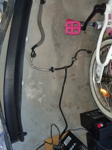

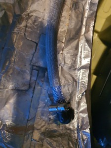

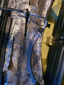

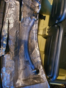

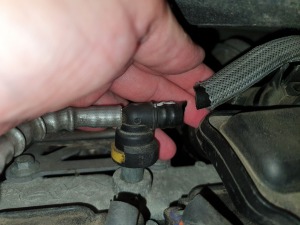

Naprawiłem ułamany przewód odmy olejowej.
20210828_124310.thumb.jpg.51f1a177c8242451557dbfbd2a7eefa5.jpg 20210828_130818.thumb.jpg.b63bb384f6019b57dc1ad3cb6299c9c6.jpg 20211025_172433.thumb.jpg.ad3913cab539021a8a2af34e7d405d52.jpg 20211025_172437.thumb.jpg.4bff7a077bebe1b0486977284ea4b639.jpg 20211025_172439.thumb.jpg.54d756531b648fb7fea8b05fb207f116.jpg

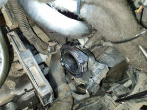

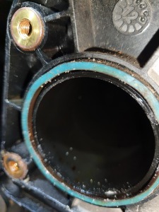

Na przyszłość przy czyszczeniu przepustnicy należy pamiętać, że w silniku 1.4 TCe są potrzebne dwie uszczelki a nie jak w 1.6 jedna, która jest pomiędzy kolektorem dolotowym a przepustnicą. W tym przypadku jest jeszcze uszczelka pomiędzy przepustnicą a przewodem doprowadzającym powietrze. Ja o tym nie wiedziałem i nie miałem jej pod ręką. Została stara. Poniżej na zdjeciu.

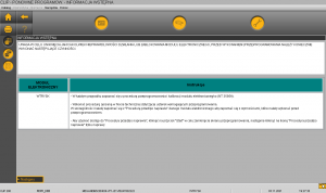

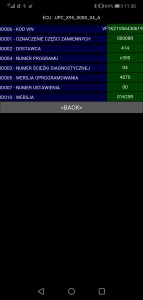

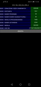

Niestety nie mam dostępu do Clipa i jedyne czym dysponuję to pyClip. Poniżej screen na którym znalazłem coś co może być wersją oprogramowania aczkolwiek nie dam sobie uciąć ręki, że to właśnie to. Pozdrawiam :)
