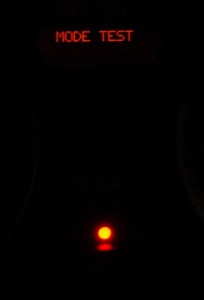

Wszystko tak jak napisano poprzednio z małą różnicą.
Przycisk START trzyma się do momentu wyłączenia silnika.
Wtedy pojawia się
1. TEST MODE

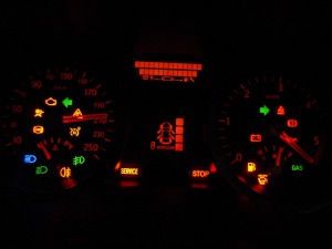

2. Przyciśnięcie manetki i pojawia się TEST KOKPITU i tu poruszają się wszystkie wskazówki

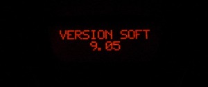

3. Przyciśnięcie kolejny raz i VERSJA SOFTU

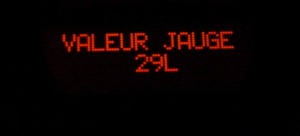

4. Kolejny raz ILOSĆ PALIWA W BAKU

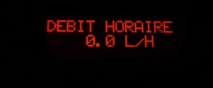

5. Nastepny raz i SPALANIE W LITRACH NA GODZINE (poprawione z informacji kolegów)

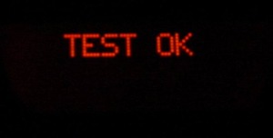

6. TEST OK ( koniec testu, chyba że nie jest ok to nie wiem co moze być napisane

Zamieściłem zdjecia nie po kolei, gdyż nie byłem w stanie kolejno. Nr zdjęcia wskazuje co wyświetla sie po czym[shadow=blue:260740e680][/shadow:260740e680]
wopa, załącz test i potem odpal silnik. Zobaczysz ile na godzinę będzie Ci palił silnik na postoju i w czasie ruchu. Ale nie polecam jeździć z tym trybem, bo za bardzo rozprasza i dodatkowo kompletnie nie wie się z jaką prędkością się jedzie :mrgreen:
