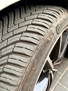

W Mercedesie B (chyba 190KM) miałem AllSeason conti właśnie w twoim rozmiarze 225/40/18. Fajna opona ale dla mnie głośna, może 2 będzie cichsza - nie wiem.
Na pewno opona nie była tak stabilna jak letnia, miała również gorsze parametry od letniej sportcontact na mokrym i suchym asfalcie. AllSeason to bardziej opona do spokojnej jazdy, trzeba pamiętać że to tak naprawdę opona zimowa (mieszanka gumy) zbudowana na karkasie opony letniej z wzorem bieżnika który ma być uniwersalny.

Tak jak pisałem, w Mercu żony miałem wielosezon, ona jeździ raczej dynamicznie, tak jak na zdjęciach wyglądał przód po ok 10 tys km. (Merc miał 220 koni) - podobnie jak meganka pytającego.
Ogólnie jak się AllSeason zarotuje przód/tył po sezonie to trochę się na tym pojeździ, ale dla mnie nie ma to sensu po tej przygodzie z nimi. Nic nie zastąpi porządnego lata i porządnej zimy :)
