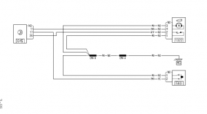

Tam nie do końca szuka się napięcia. UCH poda napięcie do silniczka tylko na chwilę po wykryciu działania przycisku otwierania. Sprawdza się w ten sposób, że przewód kolorowy przy przycisku łączy się na krótko z karoserią, silniczek powinien zadziałać.
Zwarcie pinu 2 zamka z masą powinno skutkować zaświeceniem kontrolki otwarcia bagażnika w liczniku.
Miernik podłączony do pinów 3 i 4 zamka powinien pokazać 12 V po naciśnięciu przycisku otwierania lub zwarciu zielonego przewodu przycisku z masą.
Schemat połączeń zamka bagażnika. 645 to UCH w kabinie.
Połączenie przewodu zielonego (przycisku) z karoserią nie powoduje żadnej reakcji.
Brak napięcia na mierniku połączonego z pinami 3 i 4 zamka podczas wduszania przełącznika.
Dodatkowo zauważyłem, że bez względu na to, czy rygiel zamka jest zamknięty czy otwarty kontrolka otwarcia klapy w zegarach jest cały czas wygaszona (klapa jest cały czas otwarta).
Sprawdzenie ciągłości przewodów między klapą a karoserią nie będzie proste. Bez demontażu boczku wewnątrz kabiny się nie obejdzie. Przewody są rzeczywiście bardzo sztywne.
Co Pan sugeruje?
Pozdrawiam!
