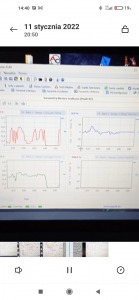

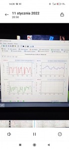

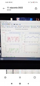

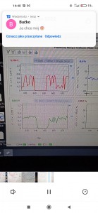

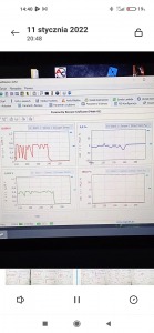

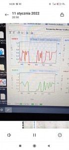

Witam mam pytanie odnośnie katalizator i błędu p0420 -wartosc konwentera katalitycznego do usuwania poniżej wymaganej wartości, taki błąd wyskoczył mi w intefrejsie diagnostycznym Scan master, dodam że auto jest z LPG, check na desce nie wyskakuje , po wykasowaniu błędu po jakimś czasie powraca. Objawy jakie zauważyłem to wysokie spalanie średnie powyżej 10 litrów na zbiorniku LPG gdzie do butli wchodzi mi 38 litrów robię max 330 km, auto raz czuć że idzie, a nie raz czuć jak by było zdławione. Ktoś pomoże znaleźć przyczynę , przedstawiam wykres sond lambda w czasie jazdy , może ktoś to odczytać kto się zna ? Ewentualnie mogę dodać filmik. Auto to Megane 2 1.6 benzyna silnik k4m

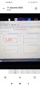

Jeśli te screeny były robione na LPG to w pierwszej kolejności sprawdziłbym regulację. Krótkie korekty dochodzą do 50 co jest jednoznaczne z +25% dawki. A to jest wartość graniczna. Wygląda to tak jakby auto po autokalibracji wyjechało za bramę. Korekty mają być takie same jak na benzynie. Skąd jesteś? Gdzie montowałeś i serwisujesz LPG?
Jaki sterownik LPG?

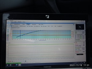

Tak było robione na LPG, Spalanie na pb ponad 10 litrów to nie za dużo ? Może być jakaś przyczyna tego analogicznie gazu będzie wtedy palił około 12 litrów LPG trochę dużo jak na ten silnik ? Zastanawia mnie jeszcze czemu' wykres z z drugiej sondy jestem podobny jak z pierwszej z tego co wyczytałem w Internecie może oznaczać to wypalony katalizator ? Auto ma LPG stag 4 qbox  kupiłem z gazem już podjechałem do serwisu staga w Zielonej Górze i powiedzieli że wszystko ok,  zrobiłem zdjęcie wykresu z programu staga to dodam może ktoś będzie wiedział czy dobrze ustawione

Jeśli nie testowali na trasie to sprawdzili Ci tylko obroty bez obciążenia. Trzeba by spojrzeć kiedy idzie na 50 i tam zrobić regulację, a najlepiej od nowa w całym zakresie.

Pierwsze wykresy obu sond wskazują na prawidłową pracę katalizator i obu sond lambda.
Lpg: mapy prawie się pokrywają czyli ok jeżeli odchylka nie przekracza 10%. Jedynie co widzę to trochę za małe dysze (mnożnik zaczyna się zbyt wysoko (powinien startować z 1,2 do 1,4 - u Ciebie 1,5). Na dodatek już podwyższone jest ciśnienie gazu (zalecam ciśnienie zbliżone do 1 bar), a czas wtrysku na wolnych byłby o 1 ms niższy- ponoć ma być dłuższy o 1 ma od czasu wtrysku benzyny. Temperatura gazu wysoka jak na tą porę roku - długo silnik pracował na postoju? Jak masz Qnexa plusa to musi być podpięte do OBD aby móc kasować błędy a co najważniejsze podglądać parametry pracy silnika jak korekty krótko i długookresowe,  napięcie sond lambda.
Katalizator żyje, ale jak jedziesz na lpg i jest zbyt bogato to druga sonda może zacząć falować i wtedy sterownik wyświetli błąd.  Zbyt bogato bo wysoki mnożnik i jest zima. Przy tych ustawieniach wiosną błędu raczej nie będzie (zawartość cukru w cukrze).
Wolne obroty dobrze wyregulowane - czas wtrysku benzyny 3,2 ms. Uwaga: przedlift ma 3,6 ms prawidłowe.
