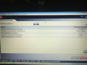

Dziękuję za odpowiedź. Poleciałem szybko zrobić jak mówisz. Przy wolnych obrotach w granicach 690, oraz temperaturze płynu 85 stopni kąt wyprzedzenia zapłonu jest na poziomie -3 do 2 stopni. Po dodaniu gazu do oporu skacze do 46 stopni i spada do poziomu początkowego.
Tu też jest prawie idealnie. Jak widzisz elektrozawór działa prawidłowo.
Z takich odczytów nawet obroty biegu jałowego są prawidłowe. Musi być idealnie ustawiona przepustnica.
Dalej pozostaje zrobić logi w jeździe, ale to na koniec.
