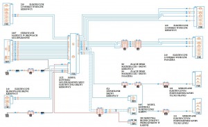

Ja trochę wałkowałem temat, przeglądałem schematy elektryczne i zrobiłem wstępna wycenę. Trochę uzbierałem informacji:
Na forum znajdziesz tutorial do Megi II jak zrobić składane lusterka prostym sposobem na przekaźnikach. Można to z powodzeniem zastosować do Megii III, bo to rozwiązanie nie ma nic wspólnego z fabryczną instalacja elektryczną. Po prostu wymieniasz lusterka na akie, które się składają i po jakiś włącznik podłączasz wszystko i albo sterujesz z wyłącznika albo za pomocą przekaźników po otwarciu z zamka centralnego lusterka się otwierają i składają po zamknięciu.

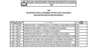

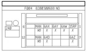

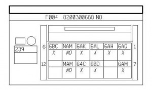

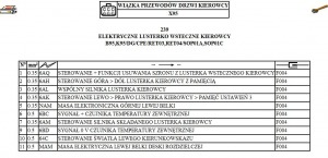

Składane lusterka maja od zwykłych tylko jeden PIN więcej. Odpowiednio:
Lewe 10
Prawe 8
W załączniku opisy pinów. 239- lewe; 240 prawe
Edytowane przez Woytus
Dziękuję koledze Woytus za wyczerpującą odpowiedź. Ściągnąłem tapicerkę z drzwi kierowcy i faktycznie nie mam tego pinu oznaczonego 6AM odpowiadającego za składanie lusterka. Pozostałe piny są jak w opisie. Jednym słowem sytuacja się wyjaśniła, mogę sobie odpuścić składane lusterka. A co do tego przycisku na pulpicie odpowiadającego za składanie to nie wiem po co jest skoro jest nieaktywny.

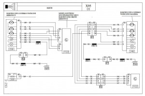

U mnie jest bieda, nic nie ma z instalacji składania lusterek jeśli chodzi o moje drzwi. Kostka, która idzie do lusterek nie ma jednego kabelka. Moduł sterujący jest pozbawiony dwóch pinów odpowiadających prawemu i lewemu składaniu lusterek. Jedyna kompletna kostka to kostka do modułu sterowania szybami i regulacji lusterek, ale z tego co zauważyłem jest to kolejny moduł elektroniczny, który z modułem głównym(tym przy silniczku od podnoszenia szyby) komunikuje się sygnałami cyfrowymi.
Nie sprawdziłem tylko połączenia między słupkami drzwi, które idą między drzwiami. Ale jeśli tego nie będzie, a pewnie nie będzie to uzupełnię te braki z instalacji która została mi po dołożeniu nawigacji. Wyjmę jakiś pierwszy lepszy PIN z tej kostki dosztukuje odpowiednio długi kabel, przeciągnę między drzwiami i z drugiej strony też uzupełnię odpowiedni PIN i podłączę owy kabelek.

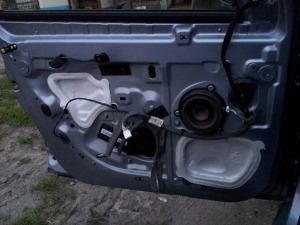

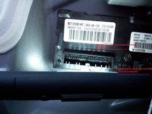

Gdzie jest ten 'moduł' odpowiadający za składanie lusterek? bo nie widze go na twojej fotce
http://megane.com.pl/index.php?app=core&module=attach&section=attach&attach_rel_module=post&attach_id=10657
Edytowane przez qweluke

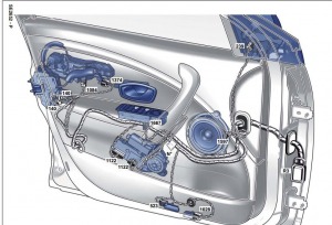

1. Wymiana instalacji w drzwiach (ze składanymi lusterkami są jeszcze kostki do anten od Hands Free ja tego nie mam więc uciąłem, aby nie brzdękało w drzwiach).
2. Wymiana interfejsu, który jest zintegrowany z silniczkiem (tylko drzwi kierowcy), jak dostaniesz cały ze silniczkiem to możesz wymienić komplet, chociaż sam interfejs trzyma się tylko na zatrzaski
3. Wymieniasz lusterka na składane elektrycznie.
4. Wymieniasz moduł do sterowania szybami i lusterkami (dodatkowy przycisk masz aby sterować składaniem) Jeśli tego nie wymienisz to i tak będzie wszystko działać, ale stracisz możliwość wymuszenie/zablokowanie składania lusterek. Będą się tylko składać podczas zamykanie samochodu z karty i rozkładać po wsadzeniu karty do czytnika.
Co do kabla między słupkami drzwi pasażera i kierowcy to na razie na dwa przypadki jakie na forum były to kabel był. Jak będzie u Ciebie?? Jeśli nie masz super biednej wersji to powinien być.
Moduł do sterowania lusterkami jest zintegrowany w module z silniczkiem.Masz zdjęcia pinów i wszystko wyjaśnione w poście nr 8
