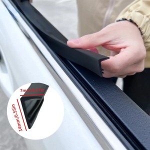

U mnie rozwiązaniem okazało się być uszczelka w kształcie okejki/ptaszka/V-ki jak zwał. Przykleiłem ją na drzwi pogrubiając tą, która dochodzi do karoserii, ale też ją podwyższa. Z zewnątrz widać, że minimalnie odstaje to od obrysu auta, ale wewnątrz wyeliminowałem w końcu uporczywy szum. Źródło tak naprawdę jest w okolicy lusterka - tam po pierwsze uszczelka nie wygląda najpiękniej, po drugie faktycznie jest szpara, którą może zaciągać. Minus rozwiązania to trzeba nieco mocniej trzasnąć drzwiami (przy lekkich niby domknie, ale monit o drzwiach się potrafi zapalić). Efekt moim zdaniem spory - drzwi wygłuszałem. Ogólnie z plusów - charakterystyka domyku z tego powodu jest ująłbym 0-1 jakby w nowszym samochodzie niż t takim co producent przyciął na wygłuszeniu..I przede wszystkim - łatwy montaż, bez ingerencję w okolice szyby.
Taką akurat kupiłem (miałem mocować u góry szyby, ale bardzo ciężko jakkolwiek wkleić więc dałem tam) więc myślę, że nieco cieńsza płaska też wystarczy i da ten sam efekt, szczególnie, że w tym miejscu zbiera się pył i deszczówka.

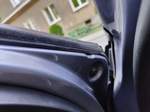

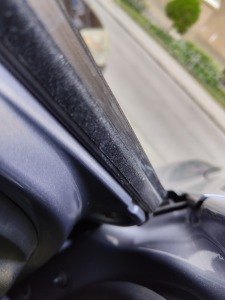

Od jednego do drugiego końca + ok 2,5 cm wypuszczone w tym miejscu. Na drugim zdjęciu lepiej widać pas nad filcową uszczelką (ta pobielona), naklejona jest od drugiej strony. Właśnie w miejscu, gdzie fabrycznej uszczelki nie ma pojawia się problem - jak się przyjrzeć, bo nieco niechlujnie blacha zgięta i brak dobrego doszczelnienia tych okolic (realnie producent mógł dać dalej i schować ją przed zawiasem to by wystarczyło).
Po wczorajszym słońcu jednak z filca piankowa taśma odpadła, ale na pozostałych się trzyma w tym i ta najważniejsza V-ka. Od strony pasażera tylko ją przykleiłem stąd potwierdzenie, że to poprawiło wyciszenie.
