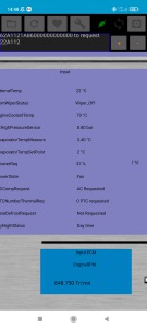

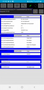

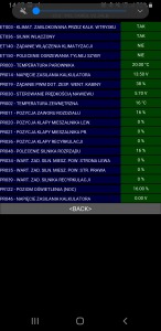

Pacjent to Megane 3 2.0 tce z 2010 roku, kombi. W zeszłym sezonie kilima działa bez problemowo. W tym nie chce się włączyć. poniżej screeny z pyclipa. Sprawdziłem na manometrach, czynnik jest, pokazało ok 4 bary. Proszę o podpowiedz gdzie szukać problemu, od czego zacząć.
Mnie natomiast zastanawia że jest zablokowana przez wtrysk oraz pr046 napięcie zasilania 0V.
Nie widzę w tych parametrach ciśnienia czynnika chłodzącego. Czynnik fizycznie mówisz jest ale może czujnik się uszkodził.4 bary to w jakiej temperaturze było? 17 stopni jak w parametrach?
Dopóki nie zmieni się stan żądanie klimatyzacji na TAK to będzie stan zablokowane przez wtrysk. Natomiast do parametru PR46 nie przywiązywałbym większej wagi bo u mnie pokazuje cały czas 25 V. Warto by odczytać jakie ciśnienie widzi sterownik silnika.
Z tego co zdążyłem się zdoktoryzować to nie wszystkie megany maja podgląd na ciśnienie w układzie klimy. Parametr można podejrzeć w starszych układach, ze sprężarką ze sprzęgłem. Prawda?? Ja ciśnienie w układzie sprawdzałem na rozgrzanym silniku, jak auto trochę postało. Więc takie ciśnienie wg mnie jest realne. Przed chwilą porównywałem z megana kumpla, Jedyne różnice w pyclipie to wilgotność oraz pr046 jest większe niż 0V.

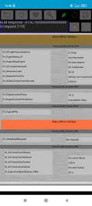

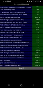

Masz klimatronik więc wchodzisz w "climate control" następnie wybierasz "X95CAREG V3". W kolejnej zakładce "Screns CAREG" klikasz na "CAN Data CAREG". Po otwarciu okna przesuwasz ekran by odczytać jego prawą stronę i tam znajdziesz w niebieskiej tabelce parametr D_JH_ACHighPressureSensor.
Równie dobrze ciśnienie przeczytasz w Pyclipie w sterowniku silnika czyli w pierwszej zakładce "WTRYSK". Wystarczy sprawdzać po kolei parametry i natrafisz na parametr "PR-037 Ciśnienie płynu chłodzącego".
Przepraszam za zwłokę, ale trochę mi zeszło ogarnięcie tematu. Maiłem jakiś okrojony ecu.zip i nie miałem tych opcji. Dopiero po przerzuceniu pliku z ddt4all zobaczyłem wszystkie opcje.
Wracając do tematu, screen chyba coś już wyjaśni.

Więc sterownik widzi 0,4 bara. Nie ma mowy o załączeniu klimatyzacji. Normalnie w chłodne dni powinno być około 4 bar. Klimatyzacja załączy się gdy czujnik ciśnienia przekaże do sterownika silnika minimum 2 bary. By wymienić czujnik ciśnienia warto spuścić czynnik bo w M III nie zawsze jest zaworek zwrotny.
